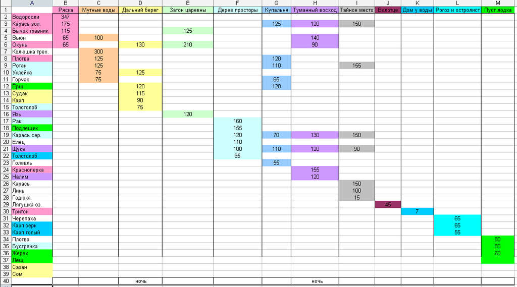

Таблица помощи прохождения турниров СФ автор Satyr
Вложение:
SF Tournaments GENERAL TABLE 18.07.12.rar
Вложение:
Spravka po tablitse SF.rar
Таблица сложности прохождения турниров СФ автор Начинающий рыбачок
Вложение:
СФ.rar
Обновленная таблица по турнирам СФ автор Satyr
Вложение:
SF Tournaments GENERAL TABLE 14.07.13.rar
