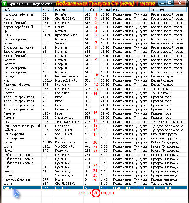

Репутация: 698
СФ Подкаменная Тунгуска (ночь)
попыток - 2
разряд - 93

СФ Лена (день)
